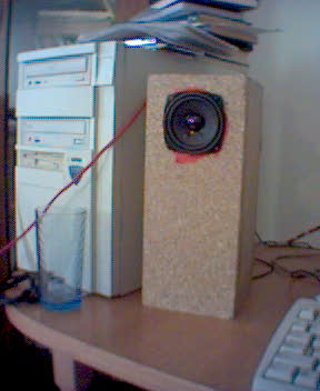

Целта ми беше да направя малки колонки за разполагане в/у масата на компютъра (от двете страни на монитора). Разбира се бюджетът не биваше да е много голям... Реших да се движа м/у 50 и 100 лв., защото има много пластмасови боклуци в този диапазон (е да, с вградени усилватели са, но няма да коментираме какви...). Бях се нагледал отдавна на едни симпатични 8 см. широколентови говорители на Visaton FRS 8 4 OHM
http://www.visaton.de/english/artikel/art_260_1_3.html, защото имаха много добра АЧХ, вижте я: http://www.visaton.de/english/bildgross/260_afrequenzgang.html, а и ги слушах в магазина и забелязах, че се звучат вярно и приятно.
Обмислях да използвам 5-6 литрова кутия затворен обем или някаква малка предавателна линия, и споделих това с консултанта в магазина. Той ми предложи един проект, който вече е бил реализиран с този говорител:
Актуалните размери ще ги постна допълнително, защото останаха на летящ лист :oops:
Ами...сковах ги и им поставих говорителчетата...
Когато го пуснах засвири толкова добре за размерите си, че предпочитам, коагто съм пред компютъра да слушам тях, при все че точно отстрани до тях са Воит Пайповете, но просто се падат малко в страни и съм извън стереото... Т.е. впечатлвнията ми след 4-5 часово слушане са, че звучат изключително добре за размерите си и когато ги слушате отблизо, дават много варна звукова картина. Според мен са много добър проект за парите си и дори могат да станат за сериозно слушане в случаите, когато човек не разполага с никакво място, но иска да слуша по-истински музика...
Ето и няколко изгледа на вече свирещите, но незавършени външно колони:

Да ,приятна ачх ,но за сметка на ниската чувствителност -80 дБ
откъм линеен ход на говорителя и откъм ниски как се получи ТЛ-а ?

Бравос!
Ще трябва да организираме едно слушане :D
Между другото от къде взе този демпващ материал? Изглежда доста добре :)

на мен също ми харесват като идея и като общ вид .. а най ме изкефи купчината бумаги върху кулата ;)

Отговарям :
1.82 дб/ват/метър са... моя зен ги клати като круши без проблем, и за разстояние до тях 70-80см, имам достатъчно ниво при тяхната чувствителност и мощността (30-тина вата) на Зена...
Разбира се можеш да ги разклатиш извън линейната област, но няма нужда...
На много ниски ги няма, но звучат изненадващо за размерите си...
2.Демпващият материал е от Физатон-магазина... около 1 квадрат е и е 9 лв...
За симулации, пробах на М.Дж.Кинг с моделите и слизат и по-надолу, но с по-дълги кюнци...
Има и хорн-вариянт, но не ми се чете нещо, че е на немски...
Има обаче доста хляб в тоя драйвер, защото е само 16.93 лв. а звучи доста вярно...
Мисля да "обмисля" 2-лентов вариант с него от 200хц нагоре и нещо 11-13 см. отдолу за near-field монитори... че един приятел музикант ме врънка, но иска малко повече ниски...

И аз преди половин година мислех да го правя...но малко по-големичко....За да го докара към 50-те херца...Има потенциал системата...И забележете...Тя е Трансмишън лайн....

Браво Кириле ! Хубава колонка се е получила ... Надявам се и на звук да е така.. !

Така ми се струва че ще влиза прах през отвора горе, а и съм сигурен че децата ми ще я напълнят като касичка с боклуци :D
Мислиш ли че е добра идея да се завърти канала така че отворът да дойде отпред?

Ама то като е за болкуци, децата са безкрайно изобретателни... Защо си мислиш, че ако отдорът не е отгоре, това ще е някаква пречка? :wink:
А и имам въпрос... На колко горе-долу е настроен сега TL-a? А с колко ще падне след модификацията на Загорка? Някой смятал ли го е? И още въпросителни имам, ама по-натам... :wink:

С наколко...Може би 2-3..Сега не съм пред програмата...Правилното е да се модифицира съотношението на скосяване...Но става,като се има пред вид,че не е Хай-енд проект...Има и друг вариант...Аз бих сложил вата.....Не както е направил Кирилов. Тези пирамидки са май от дунапренен тип и не вършат добра работа....Когато сложих полиестерна вата нещата рязко се промениха към по-добро...Също бих увеличил Площта на затворения край...Това също е начин виртуално да се увеличи дължината на линията.
